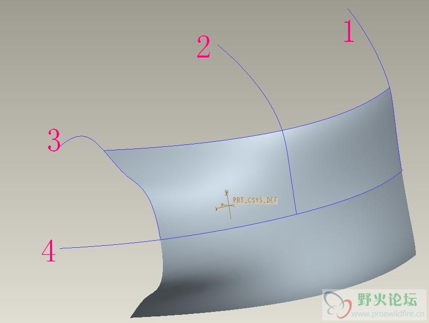

好像这个曲面
我已经把线1,2,3分别与4所在的平面法向了
但为什么经过镜像后中间有一条很明显的痕迹如图
如何消除这条痕迹,使它看起来更平滑?
                                                              期待您的答案,感谢!

用曲率或切线

楼上正解..或心狠点,中间切换,再作一面,嘿嘿.!~

呵呵~~你至少要约束切线连接啊~~

与4那个面垂直

沒錯, 就是曲率或者切線.

法向时候定义方向啊

我也常遇其问题,中间切再做也很好,不过请高手指教更好的办法吗?
