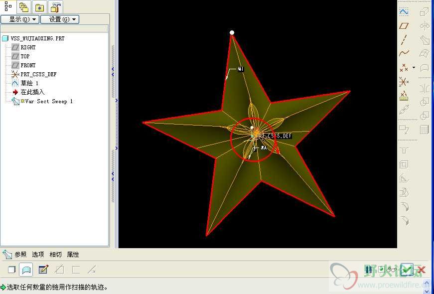

发表于 2009-9-12 15:31 | 显示全部楼层 |阅读模式
我用可变截面扫描
可怎么也不会
他的顶部怎么设置???

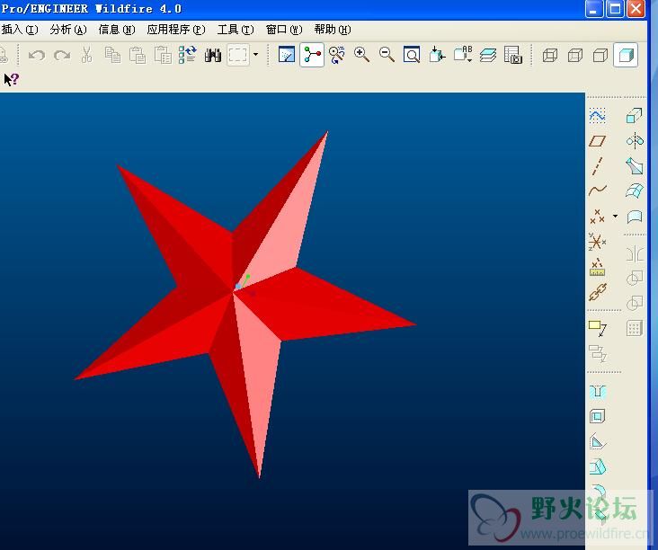

发表于 2009-9-12 21:31 | 显示全部楼层
红五星
我建一个

发表于 2009-9-13 21:04 | 显示全部楼层
混合命令  顶部剖面是一个点   其他的命令也可以

发表于 2009-9-15 23:57 | 显示全部楼层
五角星的高度尺寸必须是强尺寸
