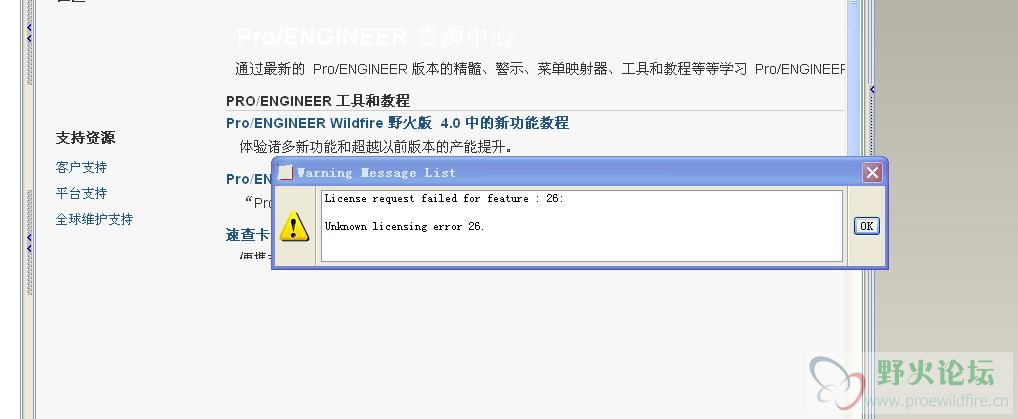

[求助] 下了个3.0绿色版,安装完成后出现下图所示,请问怎么解决?
发表于 2009-9-12 09:49 | 显示全部楼层 |阅读模式

发表于 2009-9-12 10:16 | 显示全部楼层
回复 楼主 iamfriend008 的帖子
这是许可证的问题(“绿色版”许可证可能“过期”,也可能生成过程有误)。

发表于 2009-9-12 19:04 | 显示全部楼层
许可证里网卡号要全部替换为自己的网卡号

发表于 2009-9-12 22:06 | 显示全部楼层
我跟你一样,装的时候碰到好多问题,不过还好都解决了,hehe(希望你注意下括号里面的,自己的见解)
第一步:修改环境变量.   我的电脑----属性---高级---环境变量---新建---变量名:lang 值:chs
第二步:安装.   在你将要安装的硬盘分区内新建文件夹,命名为PROE,再在PROE里面新建文件夹,命名为proewildfire,将安装文件里面的CRACK4.0文件夹复制到PROE里面(有些是SHooTERS文件,里面的内容是主要的,复制到proe后重命名为CRACK4.0即可),用记事本打开CRACK里面的PTC-LIC-4.0文件,然后点击安装文件夹里面的SETUP安装(如果没有反应,找到CD1-dsrc--i486-nt----obj---PTCSETUP安装),安装界面会出现你的主机ID,把记事本里面的ID全部替换为你的主机ID(方法:编辑---替换,然后按要求选择填选,全部替换),保存。点击安装界面的下一步安装(注意:这里只安装PROE,不安装LISENCE),然后,下一步,选择目标文件夹:PROE---proewildfire(在选择安装的时候,打叉的两项可以选,也可以不选,根据个人需要选择).下一步,查找许可证文件,选择第三个选项.找到CRACK里面的PTC-LIC-4.0. 继续安装,(注意,只要是能够更改路径的尽量都改到PROE--proewildfire里面,方便管理),接下来还会出现选择安装的界面,推荐只选择OLE配置,当然可以全部选择安装,在选择安装语言的时候,选择简体中文,在接下来就是安装了,换盘的时候,把对话框里面的CD1改为CD2---确定,就可以了,换CD3一样,直到安装结束,选择退出.
第三步:破解.   把CRACK里面没有用的文件(特别注意:要是安装时开启了杀毒软件,可能看不到这里所说的“没有用的文件”,因为在解压的时候,有些文件已经被杀毒软件给咔嚓掉了)复制到proewildfire-----i486-nt----obj里面,然后运行改文件,点击PATCH---是。选择文件,找到proewildfire-----i486-nt----obj,这时你要选择文件类型,选择第二个类型,然后找到XTOP.EXE---打开,弹出对话框,选择;是,还是找到XTOP.EXE,如此三次,一共需要生成5个新文件(但是也有一次就可以的,只要不出现选择是或否的对话框就可以了)(注意:复制到proewildfire-----i486-nt----obj里面,然后运行改文件,点击PATCH---NO,这是另一种方法,连续点NO,直到结束)。
第四步;打开PROE,看看是不是能用了。(还有一点要注意,可能你重新启动电脑后,还是不能启动proe,这是因为你的主机ID变了,看看改回来能不能用,《网卡属性/高级/network address/右边的值输入你装proe时的ID数字》,不行的话重新启动电脑,等待ID的变回)。
