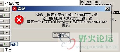

我以前安的 PE都没问题~~!
为什么这回用同样的方法 出现这个问题?

这个我碰到过.
说的是你指定的安装目录在你安装前已经创建了.
你必须删除此目录,或指定安装到其它目录.
好像proe安装不允许安装到已存在的目录.

把原来的PROE删干净~~到控制面板里面删~~再安装试下~~~

把原来的PROE删干净~~

你的注册表没清干净!

默认安装路径前面盘符可以修改,后面的最好不要改
