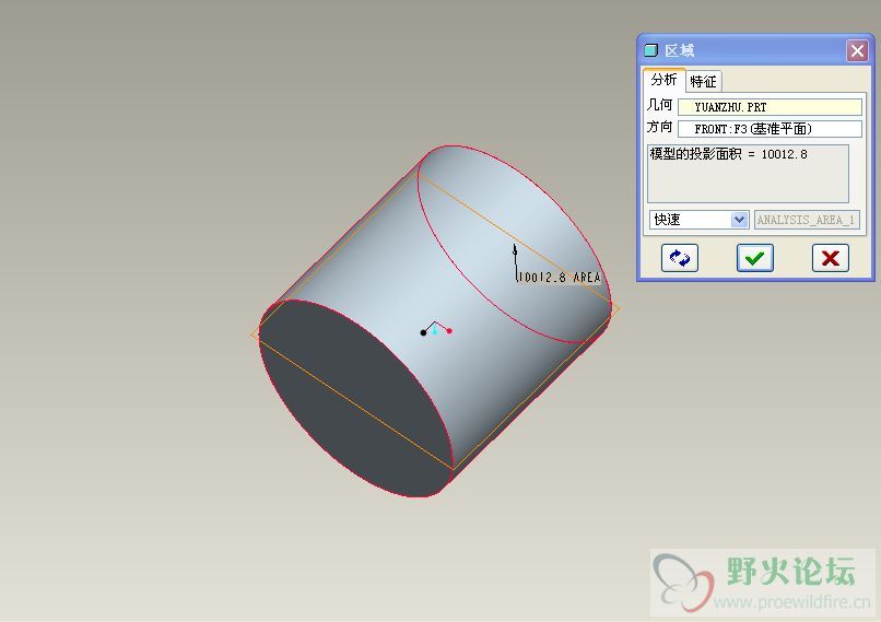

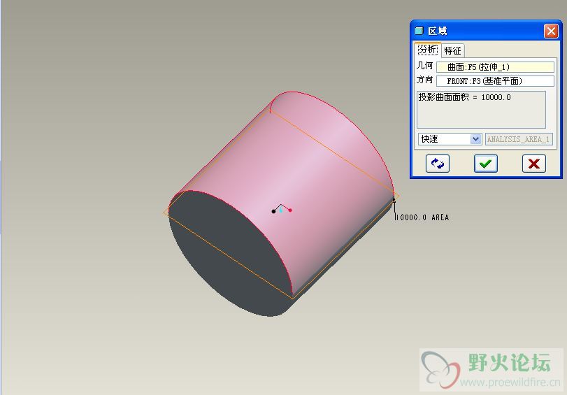

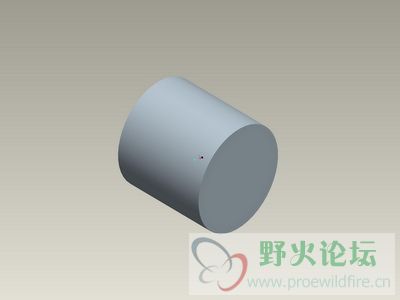

我在测量一个零件在一个面内的投影面积的时候发现一个奇怪的现象,麻烦高手指点~~谢谢!!
一个底面直径是100,高是100的圆柱
选取中间一个面为投影面,把圆柱的上表面投影上去,面积是10000,没问题~~
但当我选择整个零件投影在这个面上的时候,投影面积为10012.8,想了很久,都没有想出那多出来的面积是哪里来的???

发表于 2009-9-12 07:26 | 显示全部楼层
proe模型也存在精度问题,测量误差和造型误差。

发表于 2009-9-12 10:19 | 显示全部楼层
一般情况是不会出现你那种问题的。
楼主,你确定你拉伸时,圆心是在你投影的面上吗?你检查下是不是在面上.

发表于 2009-9-12 10:26 | 显示全部楼层
抱歉,楼上我说错话了。
你重新拉伸个圆柱再测测,我感觉你那模型有问题。

发表于 2009-9-12 12:30 | 显示全部楼层
这种情况很正常,
一般面积都选择曲面去投影吧,没必要选择整个零件。
在proe中测量面积是有误差的,计算面积的边缘误差约为 0.15%。
