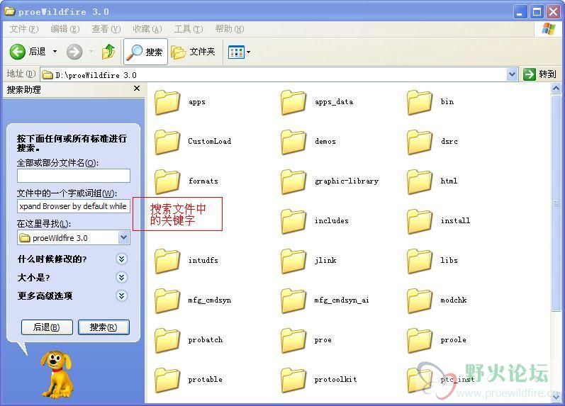

    这种情况就是翻译不完整。如何解决这一问题呢?首先我以Expand Browser by default while为关键字,在D:\proeWildfire 3.0下搜索。为什么不以Expand Browser by default while loading Pro/ENGINEER为关键字呢,因为关键字越多越难搜索到文件,当然关键字也不能太少否则会搜索出一大堆。为什么我要在D:\proeWildfire 3.0下搜索呢,因为我用的proeWildfire 3.0 M120版本没有这个翻译不完整的问题。搜索的时候需要注意的是,不是搜索文件名而是搜索文件中的关键字如图二所示:

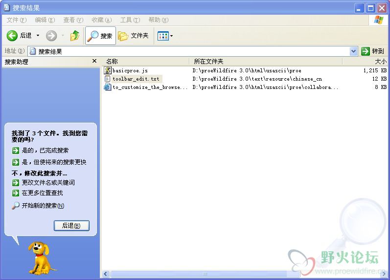

    搜索出了几个包含Expand Browser by default while关键字的文档。如图三所示:
(图三)

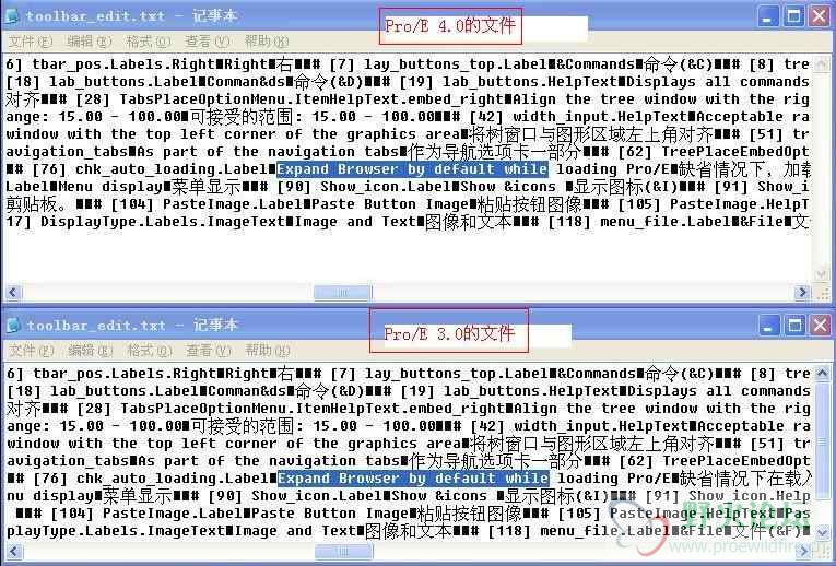

    有些文件后缀名不常见,如何打开呢?可以先新建一个记事本文件,然后将这些文件拖入记事本文件中,很多文件都可以用记事本打开。在搜索结果中,我们很容易发现toolbar_edit.txt文件里面的内容是对英文菜单的中文翻译,我们在该文件中搜索Expand Browser by default while找到该字段,发现该字段后面确实为其中文翻译。接下来我以toolbar_edit.txt为关键字在D:\proeWildfire 4.0搜索该文件,这次是搜索文件名而非文件的内容。搜索到后打开该文件,与proeWildfire 3.0下的该文件进行对比。具体的方法就是,在这两个文件中分别以Expand Browser by default while为关键字进行搜索。如图四所示:
(图四)

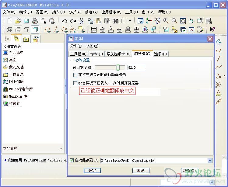

    我们对照这两个文件发现后面关于Expand Browser by default while的英文句子完全一样,但是中文翻译不一样。问题就出在英文句子完全一样。请看proeWildfire 4.0程序中关于Expand Browser by default while的完整句子是Expand Browser by default while loading Pro/ENGINEER而在其翻译文件中则是Expand Browser by default while loading Pro/E这样就导致了Pro/E软件启动时,因为不能完全对上而忽略对该句子的翻译。所以我们要将toolbar_edit.txt文件中的Expand Browser by default while loading Pro/E改为Expand Browser by default while loading Pro/ENGINEER并保存该toolbar_edit.txt文件,重新启动proeWildfire 4.0后发现,Expand Browser by default while loading Pro/ENGINEER该句被顺利地翻译成了中文。如图五所示:
