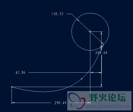

发表于 2009-9-11 15:50 | 显示全部楼层 |阅读模式
初学proe,碰到一个问题,如图,画好样条曲线和圆后,想借助约束使样条曲线靠近圆的那端和圆相切,可是做不到,为什么呢?请在侠们指点下,附图

发表于 2009-9-11 16:03 | 显示全部楼层
把圆的内部线条剪掉再约束就OK了~~~
372
515
发表于 2009-9-11 16:04 | 显示全部楼层
就是在样条线和圆的交点地方把圆剪掉一段使之成为弧~~再约束~~~

发表于 2009-9-11 16:12 | 显示全部楼层
好像样条就这么怪哈,
实在要相切的话只有变通一下,通过圆心和切点作一条中心线,然与样条标注为90度!~
楼下的接上,有没有别的方法!~

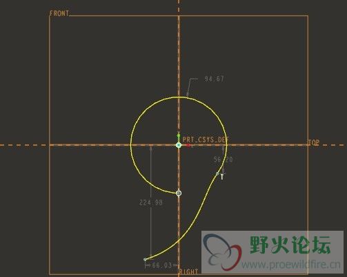

发表于 2009-9-11 16:19 | 显示全部楼层
如图~~我经常是这样做的~~

发表于 2009-9-11 16:45 | 显示全部楼层
样条曲线和圆不能约束相切,我个人观点认为可能是由于样条曲线曲率可能渐变。你可以把端部的一小段绘制成圆弧,再进行约束

发表于 2009-9-12 16:33 | 显示全部楼层
把你那42.06那个尺寸删掉,定义好了在标
