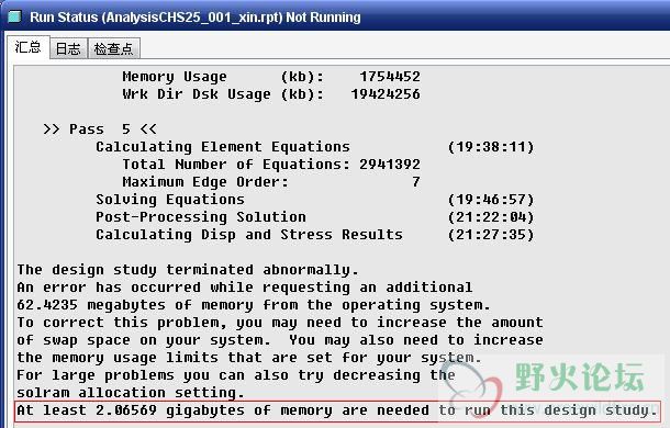

分析软件:PROE5.0/MECHANICA
电脑配置:内存4G,硬盘500G,双核E7400 2.8G,显卡9600GT,分析存档磁盘空间200G。
但因为是32位的系统,所以内存最大只有3.25G,而且单个程序不能超过2G。
结果PROE提示分析此模型需要2.06G,所以分析终止了。
请教给为高手,如何解决这个问题,还是一定要换64位的系统呢?
分析终止时的显示
分析终止时的显示

发表于 2009-9-11 10:12 | 显示全部楼层
是这样的啊!好像3G可以的

 楼主| 发表于 2009-9-11 10:36 | 显示全部楼层
原帖由 wsfsy168 于 2009-9-11 10:12 发表
是这样的啊!好像3G可以的
3G?详细一点哦

虚拟内存调整大点试试
