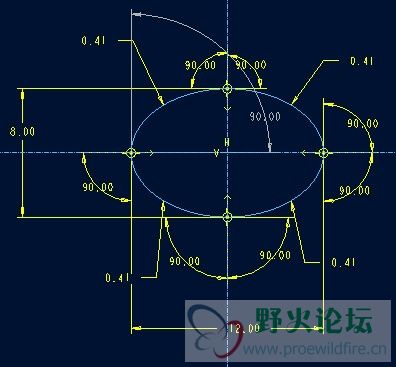

小弟初学proe,有点菜,请大家不要见笑,如图,想知道那些90度是怎么标注出来的,谢谢大家

发表于 2009-9-11 07:43 | 显示全部楼层
90°那是多余的吧

回复 楼主 qdzdxm 的帖子
这90度标注是“画蛇添足”,而且不符合制图国标。
应当给此图的制图员处以扣罚当月奖金1元,其制图教师也连座受罚才是!

 楼主| 发表于 2009-9-11 08:23 | 显示全部楼层
先声明下,这个图只是一个例题,本人想知道那些黄色的90度怎么能标注出来,请大家指点

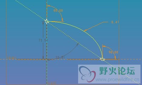

发表于 2009-9-11 08:25 | 显示全部楼层
楼主应该看得出来,此草绘图上的椭圆不是用"椭圆"工具画的,而是用"圆锥"(椭圆弧)工具画好好经过镜向工具两次镜向完成的!~
一个整椭圆是不需要标90度角的,正象野火老大说的,是多余的,
而用"圆锥"画出来的锥形弧成椭圆,就必须限定角度,哈!~
仅此而已!~
有图有真相,看看!~

 楼主| 发表于 2009-9-11 08:27 | 显示全部楼层
对,楼上说的对,就是用菜单管理器的圆椎曲线画的,能换怎么标的么?

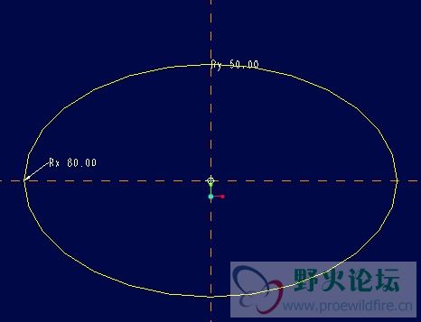

发表于 2009-9-11 08:36 | 显示全部楼层
首先你要理解:
椭圆的定义:平面内与两个定点F1、F2的距离之和等于常数(大于|F1F2|)的点的轨迹叫做椭圆,这两个定点叫做椭圆的焦点,两焦点间的距离叫做焦距.
椭圆方程式:x2/a2+y2/b2=1
a是半长轴,b是半短轴。
椭圆的解析公式就是由长径短径计算出来的。
只要确定一个圆心(或焦点),长短径,标注就是完整的。
