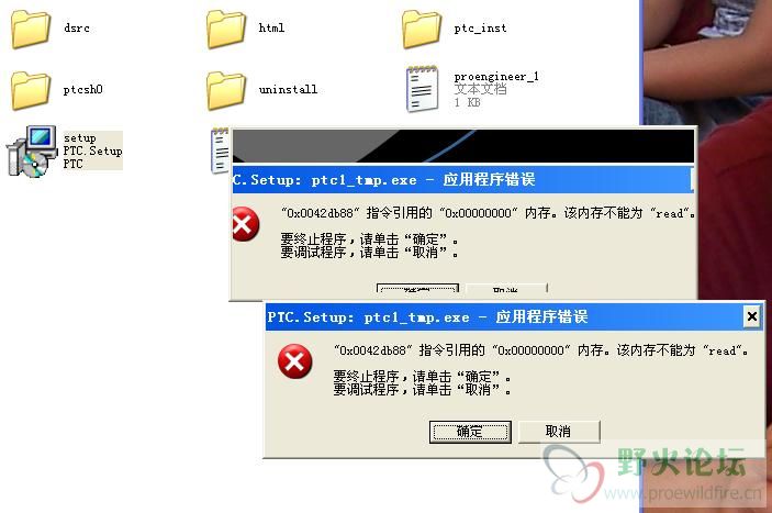

发表于 2010-1-24 18:08 | 显示全部楼层
我的情况和你一样
我也出现了楼主的情况,见下图。我的是野火4,和楼主后来的版本差不多,但仍无法安装

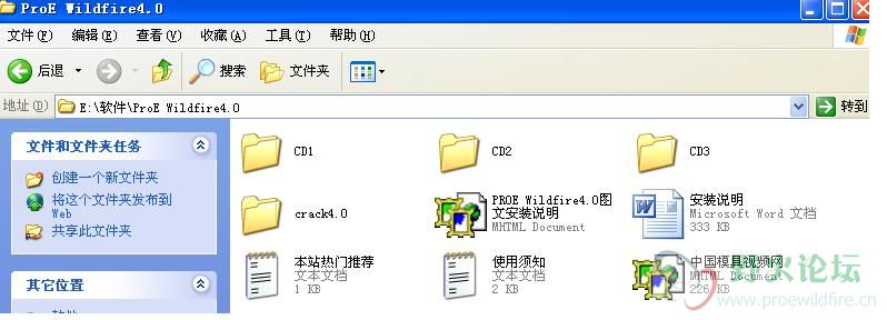

发表于 2010-1-27 14:30 | 显示全部楼层
E:\软件\     安装文件夹不能用中文命名,把“软件”两个字用拼音
