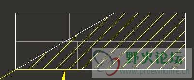

发表于 2009-9-9 18:12 | 显示全部楼层 |阅读模式
请问如何去除剖面线后的虚线呢?即不让剖后的虚线显示。
如图所示

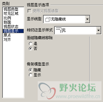

发表于 2009-9-9 19:40 | 显示全部楼层
这个不是虚线吧!叫隐藏线
视图属性里面改(选中视图,单击,再右键按住,选择属性),你把视图显示内容改下就好了的,这个有点简单的 给你图看看!希望我的理解是对的!

 楼主| 发表于 2009-9-9 20:12 | 显示全部楼层
如果这么改,那其他应该画虚线的地方,都没有虚线了。

发表于 2009-9-9 20:49 | 显示全部楼层
在视图上点右键,选择边显示,把不显示的边拭除掉

 楼主| 发表于 2009-9-9 21:18 | 显示全部楼层
回复 4# sgjunfeng 的帖子
这是单个零件的一个视图,一般上讲,剖面线后不应该画虚线的,可PORE却显示了虚线,因此我想把剖面线区域内的虚线不显示,而非剖面线部分的虚线显示。

 楼主| 发表于 2009-9-9 21:23 | 显示全部楼层
回复 5# sgjunfeng 的帖子
非常感谢!!!
只是一条一条去除。。。。。。。。。。。。。。。。。。
