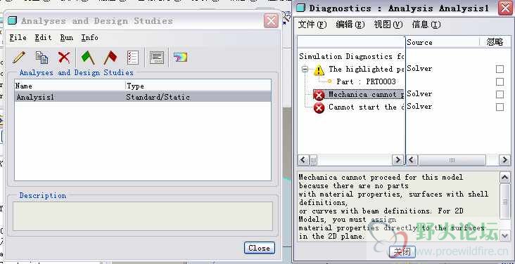

Mechanica cannot proceed for this model because there are no parts
with material properties, surfaces with shell definitions,
or curves with beam definitions. For 2D Models, you must assign
material properties directly to the surfaces in the 2D plane.
Source: Solver
这个错误是什么意思啊?静态分析的时候遇到的,好象说什么材料特性没定义
静态分析报错
静态分析报错

发表于 2008-3-22 08:43 | 显示全部楼层
没有定义材料吧
popwolf + 1 热心助人
1292
47519
发表于 2008-3-22 08:59 | 显示全部楼层
结构分析时首先要定义元件材料,在Mechanica 模式下点 “属性”、“材料”菜单进行定义

发表于 2008-4-9 17:48 | 显示全部楼层
那是因为你在定义材料是没有选择材料附加的零件
发表于 2008-4-11 17:14 | 显示全部楼层
要分配材料吧.
发表于 2008-5-20 12:02 | 显示全部楼层
没有给零件定义材料属性
发表于 2008-5-31 16:59 | 显示全部楼层
或许你的模型中有些是壳,并非实体
发表于 2008-6-1 12:06 | 显示全部楼层
没分配材料吧
