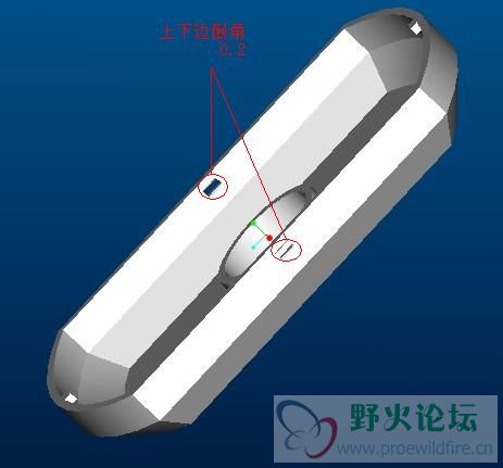

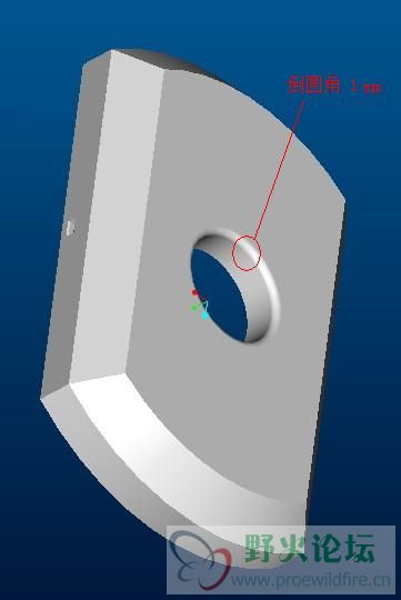

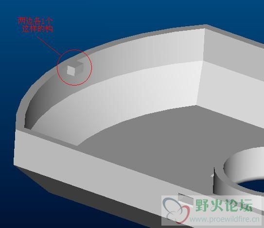

我遇到了一个零件,但不会开模,求助各位帮帮忙.是proe2001版的
这个零件最欺负人的地方是零件表面开了两个口, 并且内外 上下边都倒了角.

发表于 2008-3-22 08:43 | 显示全部楼层
有时候产品设计不一定合理的,我会要求客户改图.
发表于 2008-3-22 11:19 | 显示全部楼层
简单
内外倒角部分采用弹簧滑块
不过如果没有特殊用途最好改图

发表于 2008-3-22 22:06 | 显示全部楼层
lz可以试试在滑块上加镶件来解决内外倒角的问题!
发表于 2008-3-23 23:34 | 显示全部楼层
单就分模来说很简单,,钳工加工起来结构有点复杂
这个一边一个斜顶..
这个里面两个斜顶..外面两个行位(滑块)
这个更不是问题呀....
拔模分析一下就知是那做分型面了..

发表于 2008-3-24 20:03 | 显示全部楼层
这很简单的。滑块加斜顶。圆角的话把分模面取在里面。
