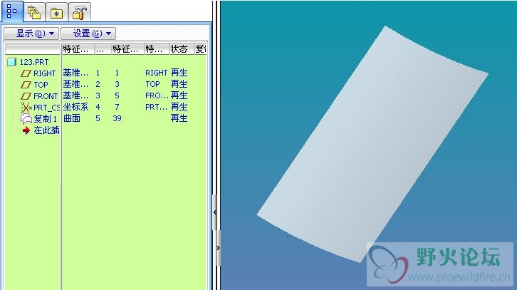

各位大虾好!
小弟有一个棘手的问题,一直搞不明白,
就是在设计一套产品时,在新建的空零件中,第一步就来了个复制特征,后面就实体话,做结构特征了,我一直很苦恼,这一步是怎么来的,吐血求各位大虾指点指点。小弟万分火急!!!!

插入--->共享数据--->自文件!~

 楼主| 发表于 2009-9-9 11:56 | 显示全部楼层
您把我的附件打开看看就明白的,我想知道怎么来的这一步,是通过哪个命令的,你说说方法也可以的,大概步骤是怎样?

可以在组件状态下面解决
1. 首先把你要复制的元件的源文件y1.prt准备好;
2. 新建一个组件 x.asm , 把第一步准备好的源文件y1.prt依缺省的模式组装进入该x.asm;
3. 在该组件状态下面新建一个零件y2.prt,创建方式为 定位缺省基准 ,定位基准的方法为 对齐坐标系;
4. 选择要对齐的坐标系,选择以后y2.prt是处于激活的状态,完了在y1.prt上面选择你要复制的曲面特征即可(复制+黏贴);
5. 保存,在模型树里面选择 y2.prt ,右键打开即可以看到你要的效果了,如果复制的是一个完全封闭的曲面就可以实体化了;

看了pdf,明白了楼主的意思!~
而楼上所说的也就是那个TOP-DOWN的设计方法!~
此设计方法,依据现有的参照零件来实现.也就是像手机类的产品,
先画好一个壳.然后在此基础上分割设计出零部件..
你可以找一下相关的资料看看.
