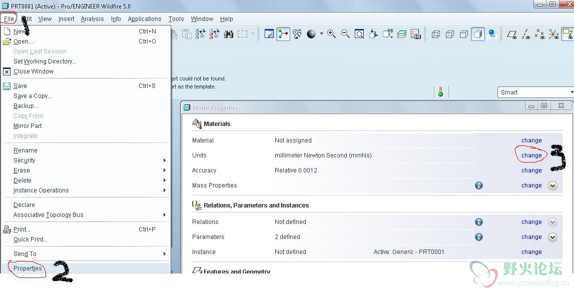

发表于 2009-9-8 18:43 | 显示全部楼层
如下图!!

发表于 2009-9-8 18:51 | 显示全部楼层
回复 楼主 gui833 的帖子
您试试:文件—>属性->单位,就找到了(3#楼的是英文版)。
根据http://www.proewildfire.cn/forum ... 9729&highlight=
   3#楼 “31358302 一叶扁舟”发表于 2009-3-27 11:59的帖子以及
   5#楼“tonycheng08”发表于 2009-8-29 15:15的帖子
