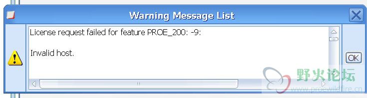

发表于 2008-3-21 23:16 | 显示全部楼层
我的4.0 F000 版本昨天用了一次今天就打不开了  这是怎么一回事呀
  他的破解文件都在  弹出这个提示 关了以后就关了源程序

发表于 2008-3-21 23:37 | 显示全部楼层
回复 7# 的帖子
在生成许可证时,看看你那网卡地址正不正确?!
安装界面左下角的网卡地址和CMD里查到的地址一不一样?!
你是不是有双网卡?!
只是问几个问题,别的我也帮不了你!
呵呵···
