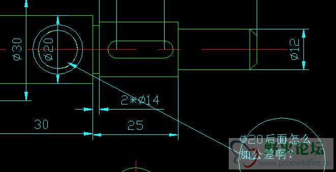

[求助] 那个直径20的尺寸后面怎么标注公差
发表于 2009-9-8 15:26 | 显示全部楼层 |阅读模式
那个直径20的尺寸后面怎么标注公差 {不要在标注尺寸里直接加}
可不可以直接进行编辑

双击文本试试看

应该不可以的
CAD就是标注公差烦,可以多做几个标注样式,如:先做好前缀的(直径。。),做好后缀的(公差。。)
需要标的样式是一样的,就用那种样式,再直接修改,这样可以快点,
听说还有什么二次开发,加个什么小软件的,不过我没有用过

不过能用,在文本设置里面。

若是在CAD中,有一个尺寸标注属性,其中可以调整想要的公差样式及值,然后用格式刷先点机已经做好的样式公差,再点机需要修改的尺寸的公差。

是CAD里习惯用ED---在尺寸后面加+0.5^0再变成分数就OK了
