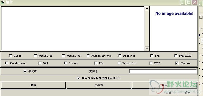

为什么挂上龙记模架  却不能载入模型
请高手指教!!!
为什么龙记栏目没有模型??
为什么龙记栏目没有模型??

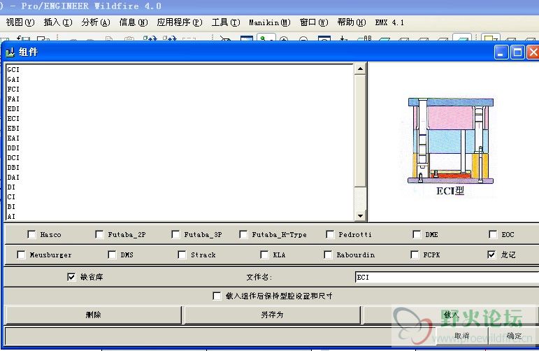

发表于 2010-12-11 17:08 | 显示全部楼层
龙记模架库正确安装方法
1.打开下载的龙记模架库
将SYSTEM目录下的"龙记" "mm" "moldbases"三个目录
复制到emx\tcltk\SYSTEM这个目录下
2.
[UseMoney=1]修改emx\tcltk\system\mm目录下面的所有txt文件(除base_material.txt外),要在txt文件
中添加“龙记/mm”,
在添加“suppliers.txt”时,一定要按下面格式加上
“龙记
龙记/mm”。
要不然只有供货商有龙记,其他的就没有龙记

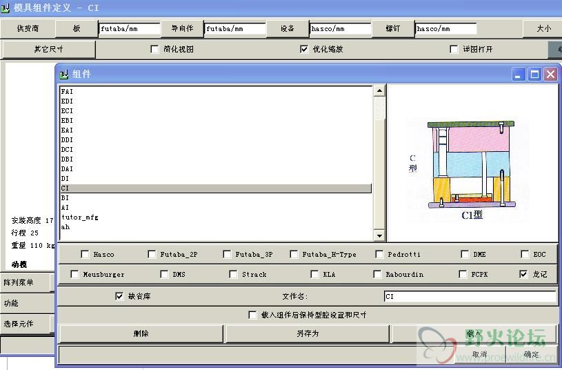

:funk: 挂是挂上了  不过好像是骗人的一样  我点龙记的CI型模架   怎么供货商   是futaba  副得爸  的板啊``
我靠靠 靠```
:funk:
