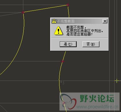

CAD 导入PRO/E3。0时,弧形与其它的直线的交点,老提示不能闭合,是什么原因呢,用约束功能都弄不成功。 把它删除后重画,才可以,但有时图形复杂时,删除太花时间,不重画还有其它办法吗?

删除重画下提示的直线

用裁剪的命令,将有问题的地方,裁剪一下就可以了

只能重新画

这个命令搞不定只有重画啊?还有你最好是导入之前在CAD里面把重复的线条删掉,清理干净一点在PORE里面就省很多事了

CAD中作图精确度不高,如果是采用相切命令绘制的无限放大后会发现美交点
