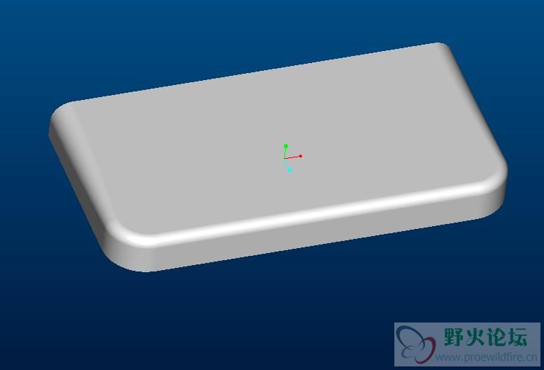

这个怎么倒出来,它的圆锥度是0.20,我试着设它为变量,可是只能是一侧,如何设置两侧是变量,中间的不变呢?

在倒圆角需要不变的地方添加半径值!~

 楼主| 发表于 2009-9-8 09:03 | 显示全部楼层
试过了  没成功
168
266
发表于 2009-9-8 09:43 | 显示全部楼层
我说一下我的思路,两种方法:
1种. 倒圆角,设置三个倒圆角组,其中左右为倒圆锥角.然后设置过渡为曲面片....这样的效果可能差点.
2种 倒圆角(倒纵向两个大点的圆角.),然后选取上面的相切链为轨迹,扫描混合..依次在端点和相切点处设置剖面.
        按你的需要草绘曲线类型(圆锥或圆弧).然后去材料,完成.

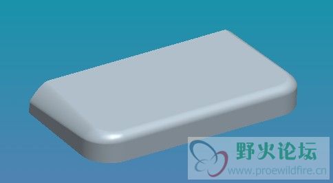

发表于 2009-9-9 11:27 | 显示全部楼层
n你要的是不是这样的呀~~~闲着蛮弄下 你看是不是呀~~
