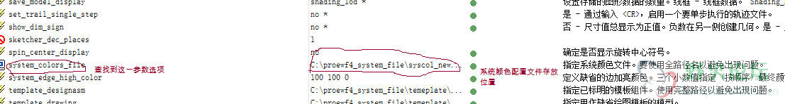

我的Proe装在D盘,重装系统后Proe仍然可以,我将系统颜色文件syscol.scl以及配置文件config.pro放到了D盘一个start文件夹下面,然后将Proe的起始位置指向是start文件夹,但运行Proe时无法读到系统颜色文件及配置文件?????

你把系统颜色文件syscol.scl放在启动目录里是没用的
需要在工具---选项里定义,请看下面的附件
然后把修改后的配置文件config.pro,存放在启动目录下就可以了

呵呵,按照你的方法设置就可以了,非常感谢。
