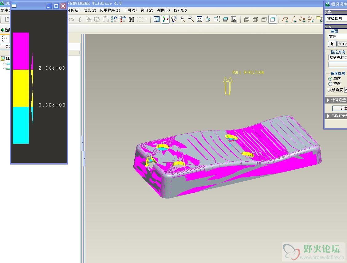

[求助] 我做拔模检测,颜色显示不均匀,请问这是什么原因?怎么解决?
441
583
发表于 2009-9-7 21:33 | 显示全部楼层 |阅读模式

           您做拔模检测,自然是为了避免在随后的模具设计与模具加工中产生不必要的失误和修模改模,在模具设计开始前必须对参考零件(RefParts)进行拔模斜度检测和胶位厚度检测,检查产品是否有倒扣(Untercut)、拔模斜度不合理或零件胶位厚度严重不均等现象。若存在就要修改塑件模型,有时候甚至要修改塑件模型的部分结构,直到消除所有该类理象为止。
          现在您用的Pro/E软件,就正是提供了这方面的检测功能。
    拔模斜度检测的具体操作步骤是:分析(Analysis)→曲面分析(Surface Analysis)→拔模分析(DraftCheck)→选择整个实体→选取正确的基准面(例如DTM3)作为拔模分析面。计算机软件能自动检测有倒扣的曲面。
      对于存在不舍理的拔模斜度,Pro/E会用不同的颜色显示出来
           这就是您的问题所在,您必需要修改模型

 楼主| 发表于 2009-9-7 22:32 | 显示全部楼层
回复 2# yun0336wu 的帖子
我用的是课本上自带的文件,老师用的这个文件做的拔模分析就很正常,书上的视频也正常。应该不是模型问题。

发表于 2009-9-7 23:30 | 显示全部楼层
升级下显卡驱动试试

发表于 2011-2-7 16:37 | 显示全部楼层
显卡的问题,很可能是A卡,如果是弄个新的催化剂看看。

发表于 2011-2-17 13:49 | 显示全部楼层
现在proe4.0 的拔模分析   选择的是曲面而不是实体了?    还是我没有安装到这个功能?
