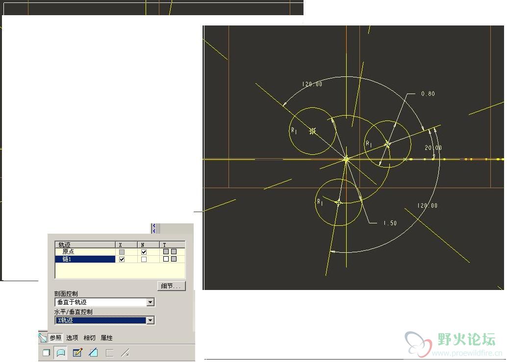

小弟想画一个笼子,想用    可变剖面扫描     法沿着  两条轨迹线  扫描实体(形状如图:线2  所示)时频频出错,找不到解决的方法,希望那位高手给我指点指点,谢谢!!
关系式:
sd13=20+18*trajpar*360
[ 本帖最后由 baikaishui 于 2009-9-7 21:31 编辑 ]

呃。。。这个 截面画的对,单如果这样的话是直的 如果让几个圆柱体搅在一起还需要做点关系式的工作 论坛中有,可以搜索

我已经写了关系式了(关系式:sd13=20+18*trajpar*360),但就是不行

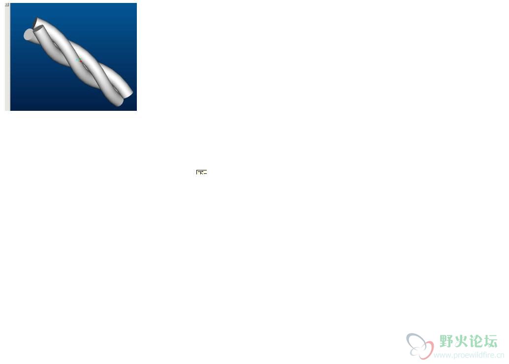

这是我做的,你自己好好参考下
