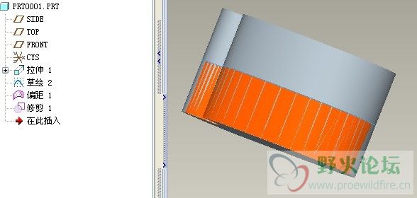

造面
首先我不知道你要分开实体面的目的。
我这是将实体面进行了偏距,距离设为0,然后根据需要把面进行裁剪,获得面。
3.0做的,可能对你有帮助!

proe不可以把实体面分开的

回复 6# sakabun 的帖子
是的,他做的还是曲面,所以不行啊

楼主的分明是拨模检测产生出来的吧,小于0度的程蓝色大于0度的是紫红色,实体不能分割可以先复制一张面出来分再涂色
