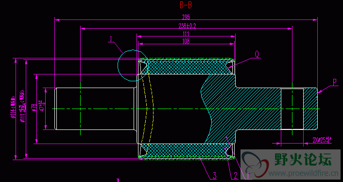

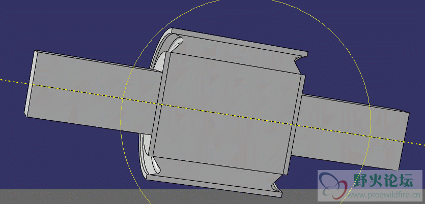

如下图,CAD图和PROE图,其中PROE图无法模拟变高度出來,请各位大侠指点。 (第一个图的两条黄色虚线表示高度是变化的)

发表于 2009-9-7 13:11 | 显示全部楼层
用扫描混合,定义几个不同深度的截面就行了.
 楼主| 发表于 2009-9-7 13:38 | 显示全部楼层
请教具体如何操作?
81
发表于 2009-9-7 14:58 | 显示全部楼层
也可以用关系式+变截面扫描
具体参照凸轮画法,你去百度下呗...
441
583
发表于 2009-9-9 10:25 | 显示全部楼层
你可以把那条变高度曲线画出来,然后用扫描切除,以刚才创建的曲线为轨迹,试试看,应该可以的
