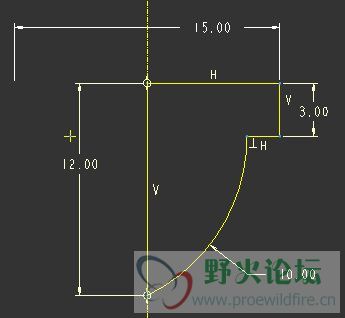

假如我要旋转产生一个圆环,在草绘中,画了一条中性线和一个矩形,我想标注整个圆环的直径,现在只能标注半径尺寸。
图中的直径15这个尺寸如何标注出来的啊?
谢谢大家

点中线-边线-中线,鼠标中建

双击此圆

边-中线-边
也可以

点选右上角的点,再点选中线,再点选右上角的点,就可以了
