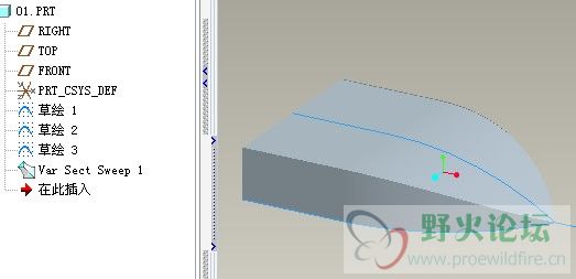

前几天在其他论坛里看到一个相关图片,自己做了个,大家也一起试试

这不是拉升嘛?

拉伸再切,是不是太麻烦?

这是最基本的可变扫描,可变扫有三种基本方式来控制截面的变化,一就是:多轨迹(楼主就是这是种的啦)二是,关系式法,三是,基准图形法(其实也可以说是关系式中比较特殊的一种),最后就是可以综合用!不过楼主精神可嘉,努力!
