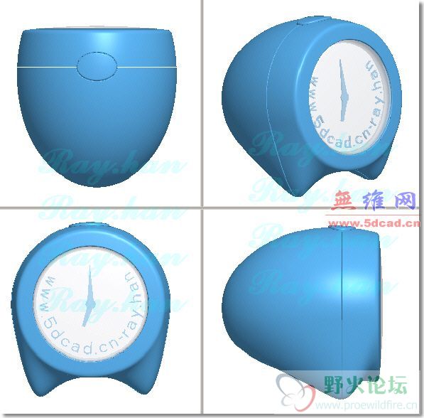

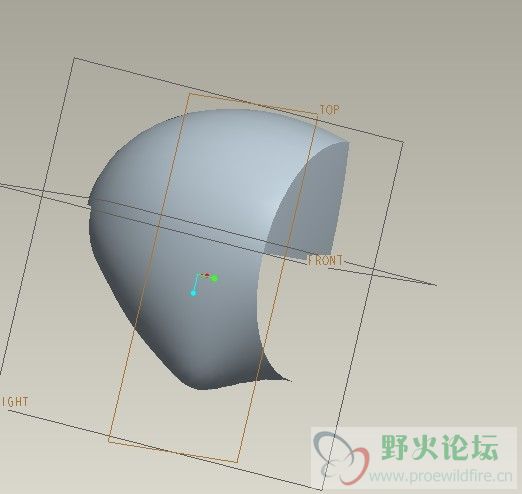

在网上看的一个闹钟教程,自己学着画画,曲面基本是出来了,但是发现不能镜像,迷茫了

给你试了下不是很好镜像么?你要像啥不能镜呀?你选中你要镜像的曲面像复制曲面一样选

额。。。原来过滤器那里也要选择“几何”啊 ,,,领教了
