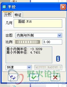

这里的半径分析是表示曲面能加厚的大小嘛?

 楼主| 发表于 2009-9-6 16:30 | 显示全部楼层
可是加不了那么厚

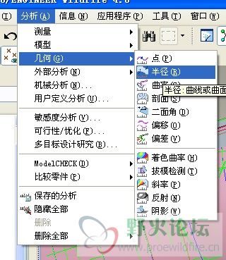

发表于 2009-9-6 20:19 | 显示全部楼层
那时测量的工具啊~代表该曲面或曲线R的大小,给加厚无关

 楼主| 发表于 2009-9-6 20:40 | 显示全部楼层

 楼主| 发表于 2009-9-6 23:31 | 显示全部楼层
回复 3# 时代 的帖子
那测曲面加厚 是在哪里?

发表于 2009-9-7 18:23 | 显示全部楼层
没有测曲面加厚的,
只有测已做好的面有多厚
