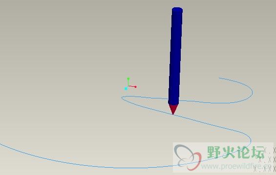

兄弟现在遇到一个难题,需要大家帮忙了。刀尖点与曲线之间已经建立了槽连接,其他的连接也没有问题,可以手动拖动使其按曲线运动。请问怎么样建立电动机才能使刀尖按照指定的速度沿着图中曲线相对运动呢?还望大家多多帮忙了!!
在下先谢谢各路的朋友了,期待您的回复!!

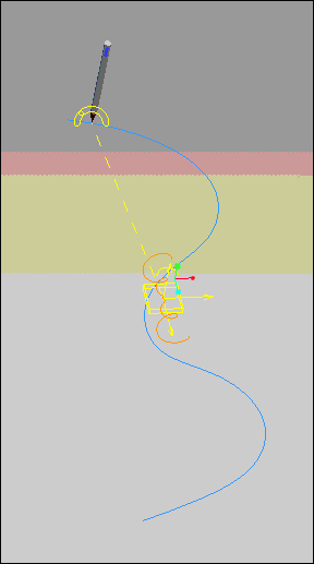

是不是这样的

加上初始速度就行了吧
 楼主| 发表于 2009-9-7 14:43 | 显示全部楼层
能说下步骤吗
 楼主| 发表于 2009-9-9 15:41 | 显示全部楼层
这样定义的运动是变速运动,怎么样才可以使其匀速运动呢
