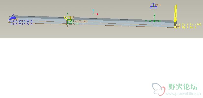

为什么加“受力连接”后,运算出现问题,显示“The mass is not attached to any element.”说的是质点没有和任何元件接触!
请教各位大侠!
如下是运行错误提示:

 楼主| 发表于 2009-9-8 19:56 | 显示全部楼层
模型的prt文件
模型说明:
板的左边用面约束进行了全约束,板的右边加了一个作用在边线上的力,板上面做了一个圆形的区域,加了一个0.5吨的质点,并且这个质点和圆形区域用受力连接,整个模型模拟的是一个板在力和那个0.5吨的质点的作用下的受力情况。
运行结果就显示上述英文所述的错误(错误显示:质点没有和任何元件接触),去掉质点后就没有问题了。
但是,如果不去掉质点,把那个受力连接改成刚性连接就可以正常运行了。
请教各位大侠!不知道是怎么回事?

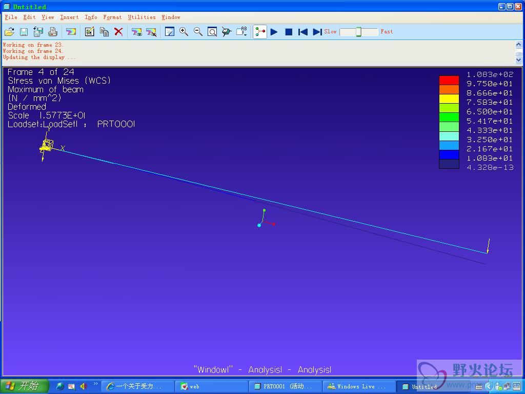

发表于 2009-9-10 21:16 | 显示全部楼层
建议楼主先弄清楚质点的意思。它是一个质量的简化表示,力也可以就简化到一个质点

发表于 2009-9-10 21:19 | 显示全部楼层
再说了,你这样在线加载力是会产生应力集中的。

发表于 2009-9-10 21:20 | 显示全部楼层
给个建议,采用BEAM单元简化模型来模拟更准确。

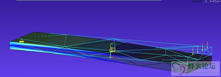

发表于 2009-9-10 21:22 | 显示全部楼层
实体模拟

发表于 2009-9-10 21:27 | 显示全部楼层
重新修改过的模型

发表于 2009-9-10 21:46 | 显示全部楼层
以下是使用BEAM单元分析结果
