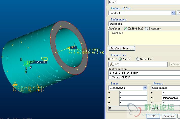

图示螺线管外径92,内径68,长度106,5头螺旋槽,一侧固定,另一侧加载468750N.mm的扭矩 \||ymcH^k
试分析其应力及变形
 楼主| 发表于 2009-9-5 18:22 | 显示全部楼层
扭矩加载
 楼主| 发表于 2009-9-5 18:23 | 显示全部楼层

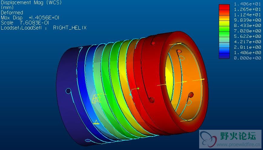

 楼主| 发表于 2009-9-5 18:24 | 显示全部楼层
变形云纹图
 楼主| 发表于 2009-9-5 18:25 | 显示全部楼层
现在是变形除了转角外,还有径向扩张,不知模型还要怎样限制才能消除径向位移?
请教大侠!!!

发表于 2009-9-5 19:16 | 显示全部楼层
是有径向扩张的
但是与转角相比很小
可以忽略的啊
本来有限元就是一个近似的计算啊
