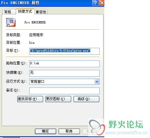

4.打开快捷方式之起始位置,如下D:\OK里的config.pro文件,用记事本方式打开
并编辑,找到protkdat d:\emx\text\PROTK_WF4.dat,没有就添加进去,保存后退出。
打开野火5.0看看。
QQ:103241765空间里有野火5.0下载
