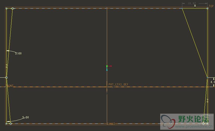

   在拉伸 草绘后提示“在截面中遇到的相交图元”怎么办啊?求大虾帮忙,谢谢了!
发表于 2009-9-5 13:38 | 显示全部楼层
4个角你画的直边删除,上下边中间画条线连接起来
