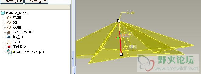

看见有人求助vss做五角星。借此机会和大家探讨vss做五角星和类似东东的做法。花瓣的做法一样。
第一种
轨迹为一条直线,利用trajpar从0到1的特性
有两种做法,一种是图形变化由小变大,还有一种就是由大变小。
如果只会从小到大,而不会从大到小,就需要增加个基准点了。

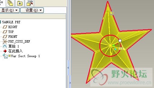

第二种
轨迹为五角星和圆,不需要添加关系

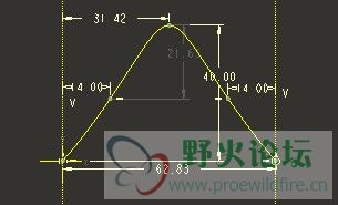

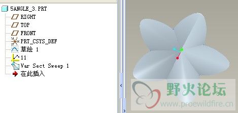

第三种
其实不算是五角星
轨迹为圆,利用公式
公式可以采用下面两种格式,具体数值自己确定
sd?=100+50*cos(trajpar*360*5)
sd?=(6*sin(trajpar*360*2.5))^2

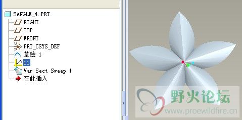

采用这个就可能变成花瓣了,呵呵
sd?=abs(50*sin(trajpar*360*2.5))

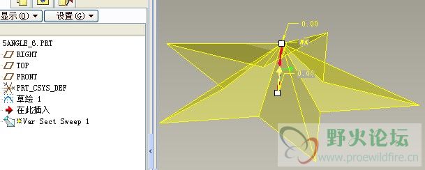

第四种
利用evalgraph函数
轨迹仍然为圆
这里又分为两种
一种为插入的基准图形宽度=轨迹长度
另外一种是利用循环Mod函数来做
我这里用的是循环做的,做的不好
如果将基准图形做成这样
那做成的效果就成了这个了
