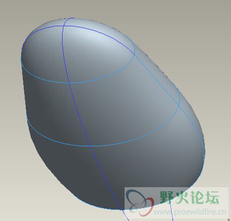

如图所示,别人用这几条曲线可以帮出曲面,
我做了好久都没成功.
哪位高手帮忙看一下,说一下注意事项.
谢谢!
我用的是3.0 M120

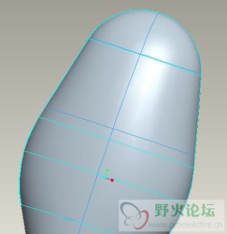

你做的线 都没有相交
  你做线的时候没有 参照好
174
218
发表于 2009-9-5 20:01 | 显示全部楼层
楼主 是这样吗
