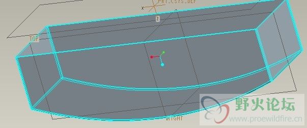

请问这个怎么扯裂!

你想怎么扯裂啊
没个目的怎么干啊
 楼主| 发表于 2009-9-7 14:04 | 显示全部楼层
四个竖直的边角,谢谢。

我不知道你只是为了要练习扯裂还是真的要做一个这种产品,如果是做产品的话,你那样做我觉得应该不行.要先做长的侧板,然后在圆边上加法兰,两侧短边上加平整壁,最后在一个平整壁的边上加自定义的平整壁就行了.改天给你发个图.
