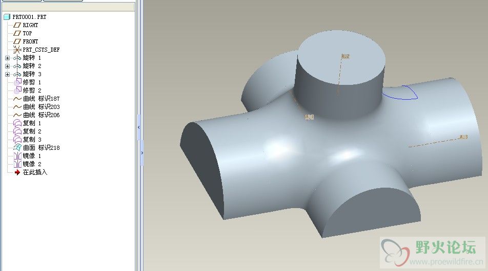

这是在论坛里下的练习,做了下没什么头绪,又找不到做好的PRT档,请高手帮忙做一下

199
255

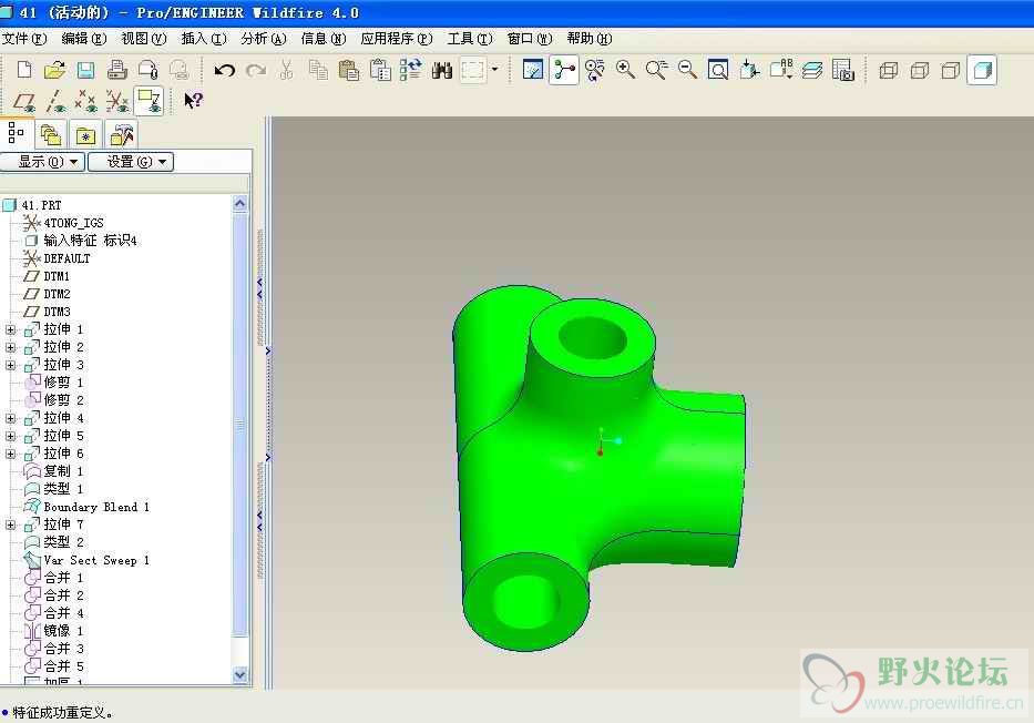

发表于 2009-9-6 03:34 | 显示全部楼层
做了一个,,,,,,,,,,,,
410
472
发表于 2009-9-6 09:34 | 显示全部楼层
这个问题好像讨论过,用插入-高级-圆锥曲面和N侧曲面片里的N侧曲面就很好做

发表于 2009-9-6 09:36 | 显示全部楼层
意思一下的哦,不是实体,形状也是大概。
用那个命令的话,想用约束那么曲线一定要先约束

199
255
发表于 2009-9-6 12:50 | 显示全部楼层
回复 5# 似水怜人 的帖子
我认为用N侧曲面做的效果不是很好。。。。。。。。。。。

发表于 2009-9-7 15:12 | 显示全部楼层
用造形曲面做非常简单

 楼主| 发表于 2009-9-7 18:14 | 显示全部楼层
回复 4# zouweiproe 的帖子
高手,能把你的PRT档发给我作参考嘛,谢谢
