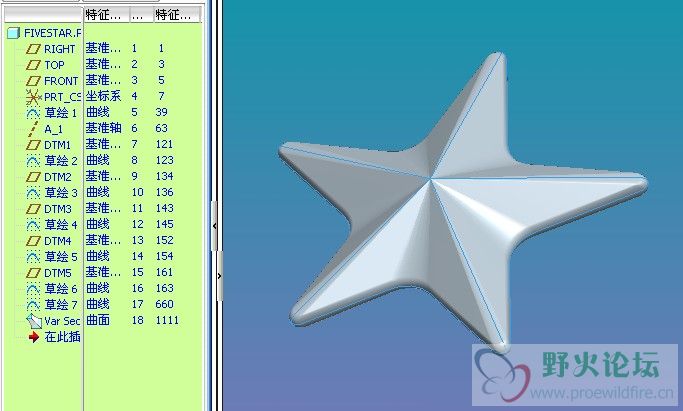

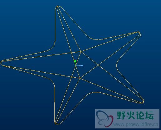

请问如何用可变剖面扫描把我这个草绘好的五角星拉出?
求教!谢谢我把草绘文件也发上来吧,谢谢高手指教!
fivestar.prt.rar (57.53 KB, 下载次数: 79)

发表于 2009-9-3 23:38 | 显示全部楼层
扫得出来.你看看吧!~
[ 本帖最后由 yueh_yu 于 2009-9-3 23:41 编辑 ]
fivestar.prt.part1.rar
190.43 KB, 下载次数: 220
fivestar.prt.part2.rar
122.09 KB, 下载次数: 185

3楼的童鞋。。。。画线画的好辛苦 建了那么多辅助面 敬业。不知道有没有高人出个关系式然后可以用一个圆然后加一个关系式完成
168
266
发表于 2009-9-4 08:34 | 显示全部楼层
原帖由 ypkings99 于 2009-9-4 08:08 发表
5楼的筒子.其实也就是草绘7和最后的VSS是我画的.
其实楼主提供的草绘图,线是画多了.没必要这么多的.
当然,用别的方法也是可以画的, 不过楼主指定要用VSS来画.嘿嘿!~

124
 楼主| 发表于 2009-9-5 13:50 | 显示全部楼层
回复 3# yueh_yu 的帖子
谢谢啊 我就是要求这个方法 太 感谢 了
