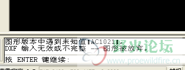

PROE4.0转DXF到AUTOCAD出现问题.在CAD哪里打不开,出现"图形版本中遇到未知值“AC1021”。
DXF 输入无效或不完整 -- 图形被放弃。" 提示     请各位高手指点迷津.......

 楼主| 发表于 2009-9-4 17:09 | 显示全部楼层
我是转到AUTOCAD2004哪里的.转DWG是可以的.转DXF就不成了.是我的AUTOCAD版本低了吗?
还有是怎么切换版本?

发表于 2009-9-4 22:51 | 显示全部楼层
输出的时候不是可以选择 CAD 版本吗

发表于 2009-9-29 09:01 | 显示全部楼层
一般PROE转成CAD格式的时候,我们最好是要选择最低版本的DWG或DXF
