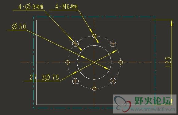

请教下两个问题,图片中的构建圆我是在工程图里面画的,但是尺寸是按照图纸的缩放比列的 尺寸,缩放的尺寸和实际应该的尺寸我都标注出来左面是实际尺寸,右面是应该正确的尺寸,应该咋整啊?
或者说什么好点的方法在工程图里出构建圆,但是尺寸要准哦~

先与视图关联,再标尺寸

与视图关联咋么弄的?
楼上的说细点啊

"编辑" "组" "与视图相关"

草绘右侧工具栏上面那两个图标你看看,点下去可以选择里面的圆,然后捕捉圆心

选取构建圆,点击右键,用编辑尺寸值,就可以获得准确直径的圆了
