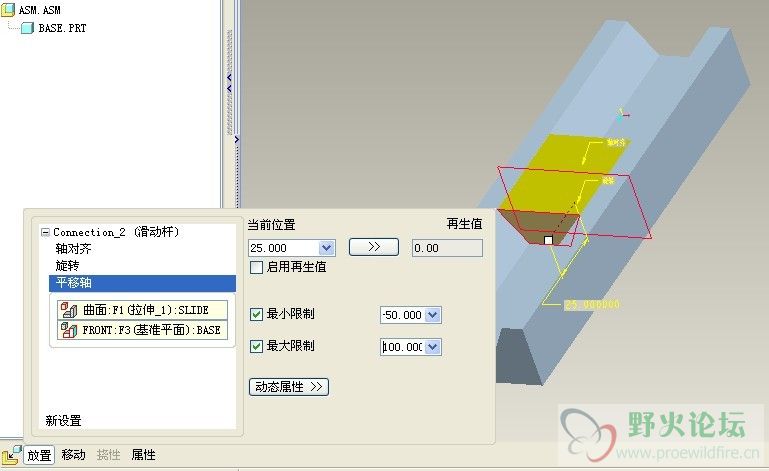

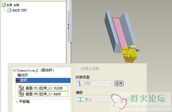

其中轴对齐中的轴应该在“旋转”所选的面上,翻译为“旋转”我的理解是滑动平面,即在那两个面相接触,并相对滑动。而“平移轴”定义的是轴线移动的位置,即约束轴线上的位置。
以上个人见解,欢迎讨论!

而且只有前两项选对了,才会出来“平移轴”选项,否则为“未完成连接定义”!
