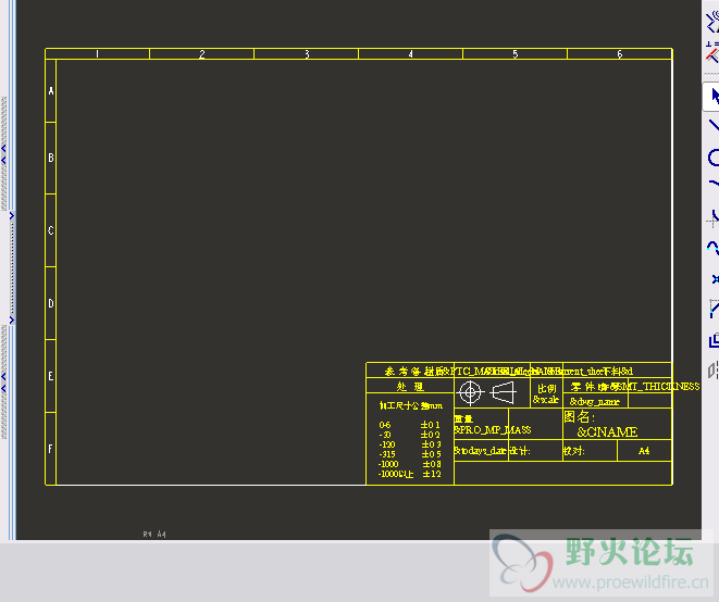

本人刚学proe不久,对图框里用的参数基本掌握了,不过还是有两个问题请教各位大侠,请看下图: 截图.png 图框左上角如何让那一条短线消失,图框右下角标题栏内的视图标示如何添加的?我是直接在标题栏内草绘的,显然操作有问题,做出来的效果也不好,还请各位指点迷津呀!做的不好不要见笑,谢谢了

老师那个视频我看了,问题没有解决,如果用cad做转到proe里,那么proe的疑问还是存在的,按照上面的教程做,边上的字母如何添加呀?还有视图的标示如何添加?还请老师明示 截图.png

字母用注释,上面的图用草绘,最好在PROE里用表格做,不要导入CAD
 楼主| 发表于 2009-9-4 08:10 | 显示全部楼层
老师注释我懂了,那个视图标示还是搞不懂,可以详细解析一下吗?谢谢了

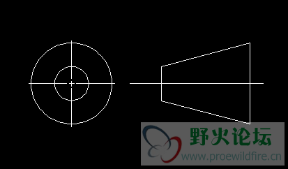

看图视角的方法,你这个是第一视角

这个到底是第一视角,还是第三视角,
发表于 2010-5-14 10:09 | 显示全部楼层
是第一视角,第三视角的话内圆的线应是虚线
