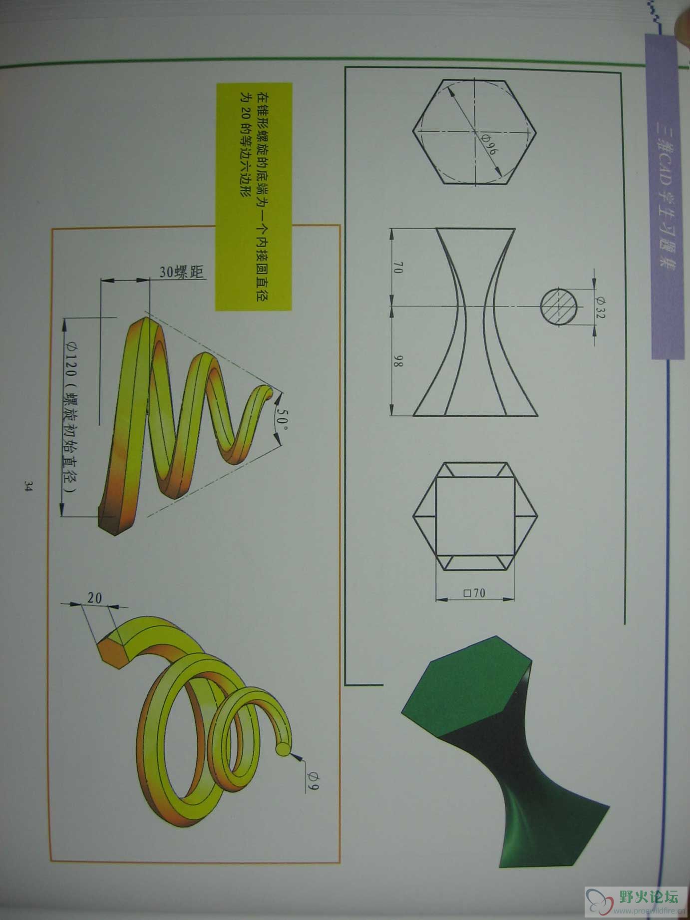

发表于 2009-9-2 19:57 | 显示全部楼层 |阅读模式
在学习中发现这个练习很好发上来大家分享一下!特别是下面的异形弹簧(我还没画出来).

发表于 2009-9-2 21:22 | 显示全部楼层
回复 楼主 403785453 的帖子
很常规的螺旋扫描画法。

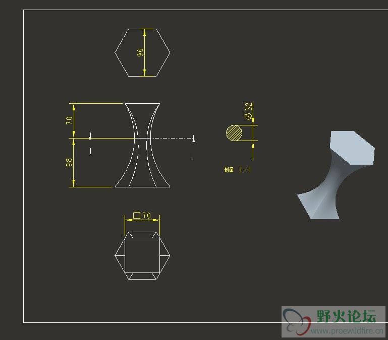

发表于 2009-9-3 06:36 | 显示全部楼层
光螺旋扫描应该是力不从心的,我随便画了一个,因为没有按图上的尺寸.
贴个图先.看后来的讨论情况再看有没有必要说明做法.

发表于 2009-9-3 09:45 | 显示全部楼层
先做好做的

发表于 2009-9-3 10:20 | 显示全部楼层
可以先螺旋扫描,在扫描混合

发表于 2009-9-3 11:00 | 显示全部楼层
第一个也出来了

发表于 2009-9-3 11:34 | 显示全部楼层
回复 楼主 403785453 的帖子
我刚做了个弹簧的,有PART。看是不是你想要的。

发表于 2009-9-3 11:59 | 显示全部楼层
不错,做出来了,呵呵,学到了
