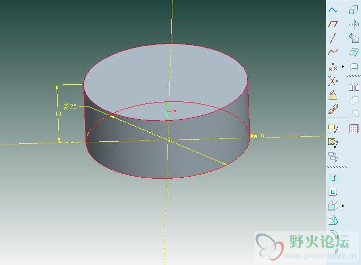

大家来讨论一下,在PROE里怎样通过改变圆柱体的高度来改变其重量?比如说密度P=7.9g/m³厘米,圆柱体的底面直径是25CM,是固定不变的,假如重量要求25KG,35KG.45KG.或者更多,怎样通过改变其高度来改变其重量,或者通过改变其重量来改变其高度?(本人的想法是设一个关系来改变,可是重量怎样来设定呢?)期待高手指点,,

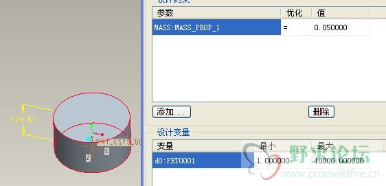

可以通过分析功能,先测出它的质量,再进行优化分析,就能得到它的精确高度!这个属于行为建模!

对,优化分析可以!

先添加分析下的质量属性,选择特征。
然后运行可行性分析
上栏是质量参数,设置 将值改为要求值。注意是在当前的单位下的。
下栏是圆柱高,若想达到要求值,器对应的高必须在范围内。
计算后即可达到。

优化参数设计可以实现转换
