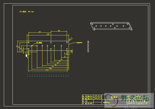

当我们在做工程图时,一般都是黑色背景,白色线条,黄色尺寸和文字,但我们打印出来的文件一般都是白底的,就是颜色和在电脑上看到的不一样,而且我输出的PDF文件都是灰色的,不知道如何设置输出的PDF线框,尺寸和文字颜色?

直接用虚拟打印机转化为pdf的
直接用虚拟打印机转化为pdf的,就不会有那种效果了.
虚拟打印机我在论坛里面发的有

保存为pdf时,“常规”标签下,颜色选“单色”;“内容”标签下,字体选“将字体按笔划成型”,,试试。。
