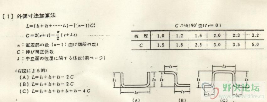

发表于 2009-9-3 13:20 | 显示全部楼层
回复 4# huodeidei 的帖子
请参见http://www.proewildfire.cn/thread-28185-1-1.html
在这个链接的2#有鄙人发表于 2009-9-3 11:15的帖子,请参考!
