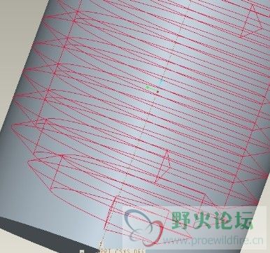

我按教程画螺纹,但是不成功,点击确定后没看到螺纹出现在圆柱体表面。同时,消息区显示有警告:设计意图不明确。使用“信息”/“几何检查”获得菜单细节。
我刚才又编辑定义了一下,消息区有信息显示说:不能相交带有特征的零件。
应该上几个图片,让大伙诊断一下的。

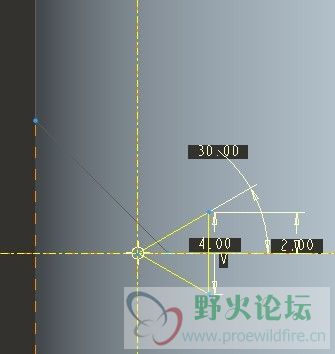

发表于 2009-9-2 19:47 | 显示全部楼层
好像节距不能小于螺文形状吧

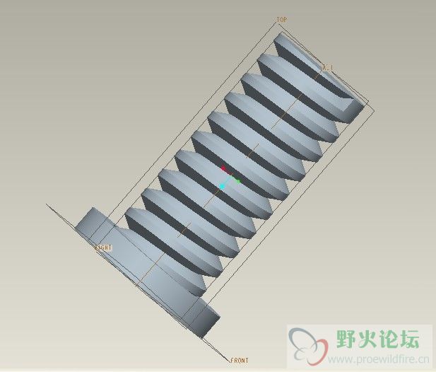

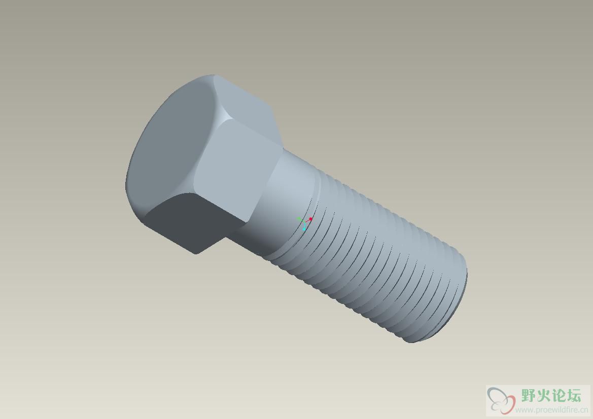

发表于 2009-9-2 20:17 | 显示全部楼层
我不知道你错了什么,你看我做的吧
[ 本帖最后由 似水怜人 于 2009-9-2 20:18 编辑 ]
prt0002.prt.rar
28.19 KB, 下载次数: 27
雨说:你看不见我的泪,因为我在水里,
鱼说:我能感觉到你的泪,因为你在水里。
410
472
发表于 2009-9-2 20:20 | 显示全部楼层
哦,你螺距比那个切面小了,

 楼主| 发表于 2009-9-3 09:28 | 显示全部楼层
不是螺距问题 是截面问题 我自己解决了 不过还是多谢你们
