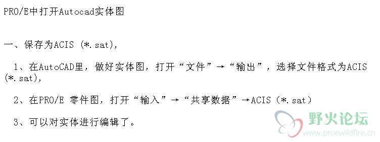

以下是PROE打开CAD3D图的方法,不知道有没有朋友需要?

PROE中打开CAD实体图
http://www.proewildfire.cn/thread-2584-1-1.html

proe与cad之间相互转换均用*.sat格式
