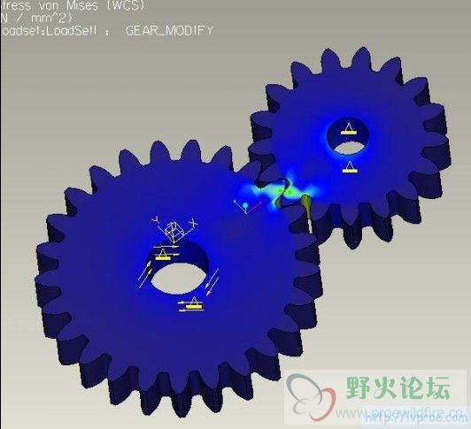

前两天在网上看到用ansys workbench做的齿轮的接触分析
所以打算用proe也做一下   计算很费时间 本来想简化的   后来为了直观形象  还是选了整体
有不懂的问题大家可以一起探讨

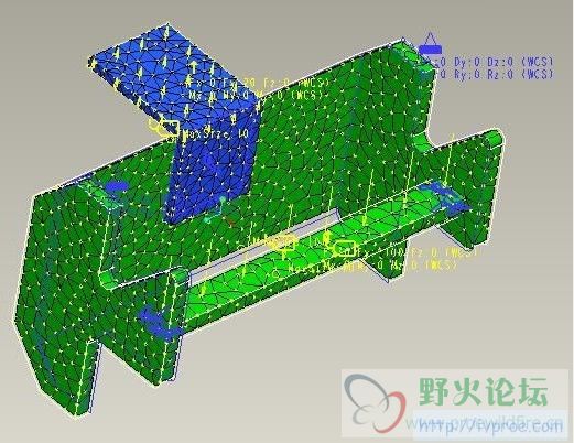

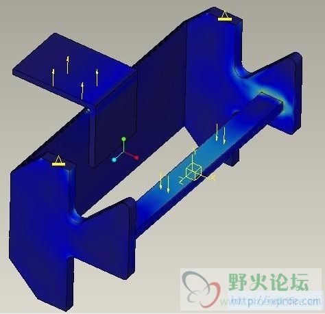

继续焊接分析
焊接分析
  使用端焊可以连接2个弧形或者垂直的板材,在网格划分过程中,薄壳的网格面将由焊接的那一片延伸到基本板上。
周围焊接可以用来连接平行的板料,一连串的面将沿着基本板和焊接板相接的焊接边,自动被创建。

楼主,您那个网格面是选择什么出来的??

不知到与实际计算的结果有多大的误差啊
